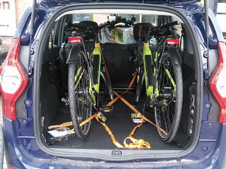

Beim Abholen der neuen Räder wußte ich das ein Transport nur mit ausgebauten Vorderrädern gehen würde. Hat auch funktioniert, aber die Befestigungen waren nicht so optimal wie ich es mir erwünscht hätte. Habt Ihr Vorschläge wie es besser gehen würde als auf meinem Bild? Hat jemand vielleicht im Lodgy bereits mal eine Befestigung mit einer Vorrichtung an den Sitzbefestigung benutzt?
Ich würde mir für die beide Vorderachse ein Holzgestell basteln wo du die Vordergabeln reinsetzen kannst, also vielleicht Gewindestab oder ein Röhrchen und dann die Zurrgurte über Lenker und Gepäckträger nach unten zurren.
Sollte bestimmt auch Gepäck hinten rein.
Rechts, Mitte und Links zwischen den Rädern.
Vorschlag von einem Bastler und Duster Fahrer. :D
Ich stelle mein Fahrrad einfach auf den Kopf. Der Lenker und Sattel geben einen stabilen Stand. Mit den normalen Gurten wird dann gesichert.

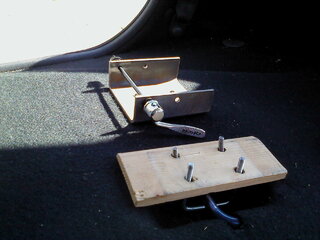

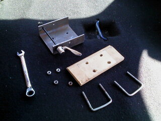

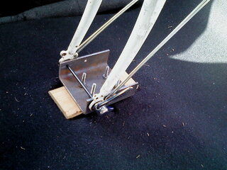

und was ähnliches gebaut, billig, mit den Resten, die ich so hatte... Meine Halterung hier:
rad halter 008.JPGrad halter 011.JPGrad halter 014a.JPGradhalter 005.JPGRadhalterung 004.JPG
Eigentlich sollte der Schnellspanner in das Loch in der Mitte, aber ich hatte zu knapp gemessen: die Heckklappe ging nicht zu, das Fahrrad musste 2 cm nach vorne. Ich musste ein neues Loch bohren :rolleyes:
Ich bin mit dieser Befestigung seit vielen Jahren voll zufrieden.
Keine Ahnung, ob man das auch im Logdy machen kann, wie da das Ding zum Einrasten der Rückbank aussieht? :think:

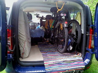

So sieht das dann im Urlaub aus:
Es sind keine Spanngurte nötig und das Fahrrad ist in zwei Minuten drin.

Das reicht aus Thomas.
Wenn Du Dir etwas anfertigt das im vorderen Bereich,knapp hinter der umgeklappten Lehne von rechts nach links reingelegt und an den Verzurrösen festgeschnallt werden kann,dann kannst Du daran Halterungen Schrauben die genau so angeordnet sind Deine Räder passend aufzunehmen.
Dann kann nicht verrutschen,kippen oder sonstwas.
Zwar etwas Arbeit,aber ja nur Einmal,denke nicht das Ihr alle paar Wochen die Räder wechselt. ;)
Bei 2 so hochwertigen Räder lohnt es sich so zu sichern das da keine Macken dran kommen.:)
