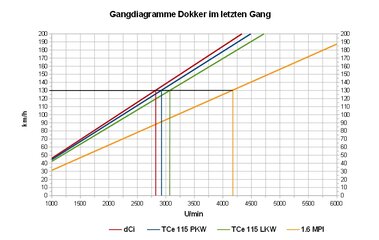

Von den Papierwerten sind die Motoren "unten rum" recht identisch. Jetzt kommt aber noch die Getriebeabstufungen/Gesamtübefsetzung hinzu. Wie ist der Drehzahlunterschied bei - sagen wir - 100 und 130 km/h ? :think:
kein problem.
das getriebe ist beim dci weiter gespreizt, da ein dieselmotor nicht so hoch dreht.
Soviel unterschied ist da jetzt auch nicht...:huh:

@John-Doe1111: Gracias für die Tabellen....
