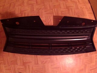

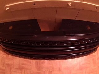

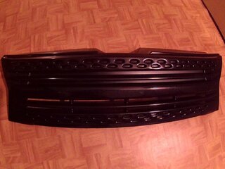

es gibt einen emblemlosen Sportgrill für den Duster aus Russland
Jupp ich hab ein bestellt ist auch schon in deutschland warte nur noch auf post vom Zoll. Bilder folgen :D
Zollabgaben fallen bis 150 € nicht an.
Aber Vorsicht, 150€ Gesamtkosten! D.h. Warenwert inklusive Verpackung und Versand!
Ich wollte für meinen MCV damals auch noch mehr bestellen, weil aber die Versandkosten durch die größeren Abmessungen auch gestiegen wären kam ich über die 150€ <_<
Welcher Verkaüfer ist den zu empfehlen ?? Der im Link hat sich bei mir bis Heute nicht gemeldet, scheidet somit bei Mir aus.
So meiner ist da hat mit Märchensteuer 85€ gekostet bei Aliexpress, Versand 6Wochen :wacko:

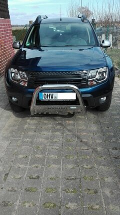

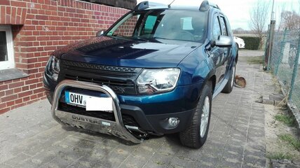

Hi hab das schöne wetter mal genutzt :D:D:D
Und laut mein Tüv Menschen braucht man keine ABE dafür
Gefällt mir. Spiele mit dem Gedanken mir die Jeep-Style von Ebay zu kaufen in Komet Grau.
Musste aber nicht die komplette Stoßstange ab hoffe ich?
Naben doch leider da der grill von hinten 2x vernietet ist :hammer:
such bei youtube nach LZ parts supper hilfreich :yes:
In der Praxis wird man wohl eher nicht danach fragen, wenn es der emblemlose im Originaldesign ist - Der ist ja aunauffällig.
Aber der Grill braucht entweder eine Fahrzeugspezifische zulassung (EG BE oder ABE) oder ein Teilegutachten zur Abnahme/eintragung bei einem amtlich anerkannten Sachverständigen.
Manchem Prüfer mag da ein eingegossenes Zeichen des verwendeten Materials zur Eintragung genügen, muss aber nicht...
Da geht es um Material eigenschaften (Splittern usw.)
Zum Anbauaufwand kann ich nix sagen. Ich hab einen Dokker. :-)
Ich würde sagen, hier in Austria haben die Prüfer kein Problem damit. Bloß das mit den Nieten ist mir zu viel. Dann lass ichs, Original sieht doch auch nett aus. :dance:
