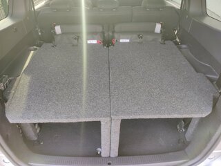

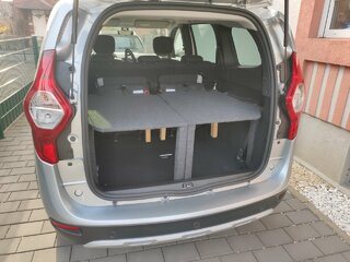

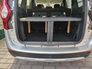

ich wollte euch einfach mal meinen geteilten Einsatz für den Kofferraum zeigen. Passt bei eingeklappter 3. Sitzreihe und wackelt nicht.
Material:
Zwei Dachlatten
Eine Spanplatte
Ein paar Spax-Schrauben
Filz 3mm
Tackernadeln
Insgesamt für unter 100 Euro realisierbar
Die hinteren Füße werden auch noch befilzt.
Allerdings ging mir das Material heute aus ;)
Wozu das ganze?
Der Hund kommt in der Kofferraum (Gitter von Kleinmetall kommt noch).
Aber die volle Höhe braucht er nicht. Also passt unter ihn wunderbar das Gepäck/Der Einkauf etc.
