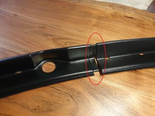

2.) hab ich einen (für mich) konstruktiven Fehler an dem ganzen ausgemacht. Und zwar wird nur die Hälfte auf der Fahrerseite mit der Verschraubung der Scheibenwischerarme gesichert, bei der Hälfte auf der Beifahrerseite soll man sich auf sein Glück und die schmalen Klebestreifen verlassen. Der konstruktive Fehler den ich meine ist der: die beiden Teile überlappen zwar in der Mitte, wo sie sich treffen. aber leider falsch herum, das heißt, der Beifahrerseiten-Teil liegt auf dem bereits durch die Wischerarme gesicherten Fahrerseiten-Teil auf. Besser wäre andersrum.
Deswegen kloppe ich das Teil aber noch nicht in die Tonne. Ich werde demnächst mal beim befreundeten Schrauber in der Tanke um die Ecke vorsprechen und das Ding ihn montieren lassen, in seiner warmen Halle und gesichert durch seinen Montagekleber. Der hält bombig, jedenfalls deutlich besser als das Klebeband, zu dem ich kein rechtes Vertrauen fassen kann.

Geht mir auch so. Ich musste zwar keinen Zoll löhnen, aber das Wetter hat noch nicht so mitgespielt. Hab die Woche aber frei, da werd ich mal bei der Werkstatt um die Ecke vorstellig, ob er mir das Ding mit seinem Karosseriekleber montieren kann und dann über Nacht in seiner Halle durchtrocknen lässt.
Wie gesagt, dem Klebeband traue ich nur eingeschränkt.

Da sieht es aber so aus, als montieren die einteiliges Teil. Zumindest in der Mitte, wo unsere beiden Teile übereinanderlappen, möchte ich zur Sicherheit mit einem stabilen Kleber arbeiten.
