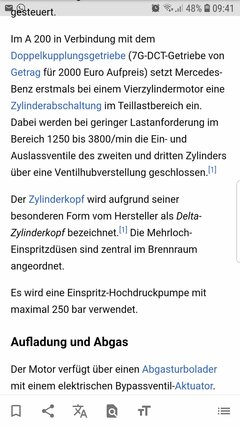

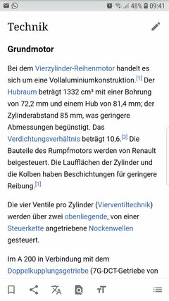

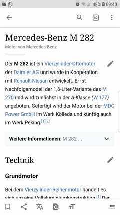

Bin aber auch sehr interessiert was tatsächlich bei dem Tce 130/150 alles anders ist gegenüber dem Tce 125
Hier mal paar Infos, Turbolader wird evt.der gleiche sein ??

Komplett andere Führung der Öl und Wasserkanäle im Motorblock,dadurch erwärmt er sich gleichmäßiger wie der Vorgänger,dort lag eins der Hauptprobleme beim 1.2er. ;)
Der Vorgänger hatte auch noch keine Zylinderabschaltung im Teillastbereich.
Daher liegt der Verbrauch nochmal niedriger.
Renault-Nissan und Daimler arbeiten bei Kleinmotoren häufiger zusammen,seit Jahren schon. ;)
Auch die 0.9 und 1l Maschinen sind Gemeinschaftsentwicklungen gewesen.
Daimler setzte diese im Smart ein.
Die Entwicklung machte meist Renault,sie liefern ja auch die 1.5er und 1.6er Diesel zu und auch noch andere Motoren
Der AMG Motor in der A-Klasse z.B. entstammt dem Megane RS.:D
Der alte 1 2er hatte aber so viele Problemstellen das eine Überarbeitung teurer gewesen wäre wie eine Neukonstruktion.
Das Besondere am 1.33er Gemeinschaftsmotor ist das dieser Hauptsächlich von Daimler konstruiert wurde und Renault-Nissan ihn übernahm.
In der Vergangenheit war das aus Kostengründen andersrum.
Das Lastenheft für den 1.33er ist aber auch ein ganz neues,erstmals muss ein so kleiner Motor als Bauteil eines Hybrid Antriebsstranges Fahrzeuge bis 1800kg + 1600kg Anhängelast dauerhaft bewegen können.

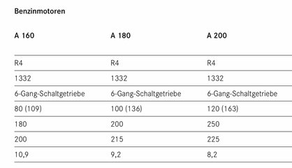

Ich füge gerne einen Screenshot an, der Hubraum vom A160, A180 und A200 ist immer 1332 qcm. Wieso bloß?
Viel spannender wäre, ob schon mal jemand die Motorabdeckung eines Mercedes-Motors auf den Dacia montiert hat. (ohne den Stern natürlich)
PS: Genau dieser Motor war für mich der Grund einen Duster zu bestellen ... die alten Renault-Motoren mochte ich nicht.
