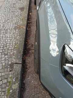

Jetzt noch ein Bild ( ob es auch ein wenig übersteht ) mit einer Guten Ansicht wäre Klasse .:D

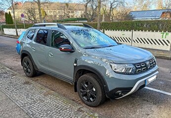

Ich buddel das hier nochmal aus, habe bei mir den Radlaufschutz von Anfang an montiert und fand die orig. Räder etwas zu weit innen; habe nun Eibach 16mm mit längeren Schrauben montiert und es ging ohne Probleme beim Prüfer durch :)
Das blaue Etwas hinten ist übrigens ein Fahrschulauto, was seit ca. einer Minute einparkt...
