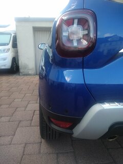

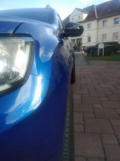

Hab vorher mal n Bild gmacht
Muß nicht jedem gefallen.
Und so sieht das mit 18mm Spurplatten von Hofmann und den originalen LM-Felgen aus.
