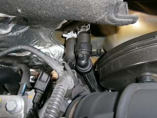

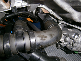

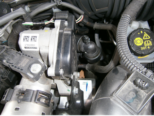

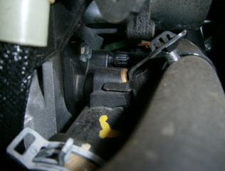

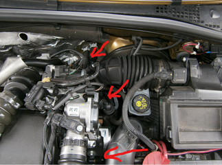

Da es hier über das entlüften vom Kühlkreislauf geht, füge ich mal die Fotos vom Duster ( Baujahr 2016 4x4 1,5 DCI) der vorhandenen Entlüftungskappen (entlüftungsschrauben) ein.

Kühlsystem entlüftungsschrauben 1.pngKühlsystem entlüftungsschrauben 2.pngKühlsystem entlüftungsschrauben 3.pngKühlsystem entlüftungsschrauben 4.png
anscheinend sind 3 stück vorhanden und sogar vom Kühler geht oben ein schlauch direkt zum ausgleichgefäß (beim logan mcv 1,6 16 V war da immer ein Luftpolster im Kühler der erst nach einiger Zeit weg war, weil der Kühlerschlauchanschluß ein stück unterhalb war.

Man muß tatsächlich alle 3 entlüftungsschrauben öffnen. Bei einer kommt man etwas schwierig dran.
Mit einer kleinen 10 Nuss und kurzer verlängerung kann man die Kappe super auf und zuschrauben.(Vorsichtig zuschrauben, die ist schnell überdreht. Es passt dann aber auch eine normale Ventilkappe vom Reifen.)
Habe den unteren Kühlerschlauch geöffnet, aber nicht am Kühler sondern an der Motorseite. (Da kommt man besser dran und es laufen auch 4 Liter raus)
