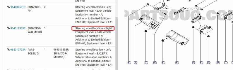

Es reicht im Teilekatalog der Duster2 PartSouq Auto Parts Around the World nach der Rechtlenkerversion zu suchen.
Dann hat man eine original Teilenummer mit der man selbst im www fündig wird, oder mit der man das gewünschte Teil über ein Autohaus bestellen kann.
Ich habe mal am Beispiel eines Duster 2 HMM1 nachgesehen.
Da müßte es die 964012333R sein:
Auf diesem Beispielbild ist jedenfalls ein Spiegel an der Fahrerseite zu erkennen:
DACIA 964004591R, 964012333R DUSTER 2018 Sonnenblende Satz
Ich glaube der vermeintliche Spiegel ist der Warnaufkleber.
Auf der Teileseite ist das Kürzel "w/o" eventuell "without"?
