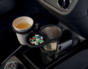

Heute wurde er geliefert. Und es passt alles zusammen. Einziger Punkt wo man aufpassen muss,
das Loch für die Befestigung muss genau richtig sein. Das ist so eine Art Gummidübel der mit
einer m4 Schraube festgezogen wird, das Loch in der Konsole muss 9,5mm Durchmesser haben !
Also besser mit einem 6mm Holzbohrer im Becherhalterloch zentral ankörnern.
Dann vorsichtig auf die angegebenen 9,5mm aufbohren. Warum vorsichtig ? Genau unter dem
Bohrloch laufen 3 Kabel ! Es ist zwar etwa 3cm Luft zum Blech aber dazwischen 3 unabhängige
Kabel die man nicht anbohren darf.

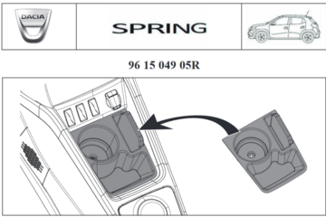

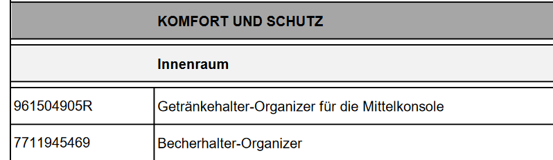

Habe mir den Original Getränkehalter - Organizer für die Mittelkonsole direkt bei Dacia für Listenpreis bestellt und mit Doppelseitigen Klebeband ohne Bohren befestigt.
Somit kein Kabelschaden oder Bohrlochfehler.
