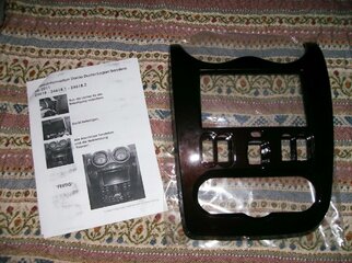

Hi Gerhard,Markenradio ist immer eine Empfehlung,aber hat dein Duster denn einen 2DIN Schacht?
Wegen Empfangseigenschafften lohnt sich sonst ein Umbau auf 2DIN nicht wirklich.;)
Ok,neue Blende,aber hast schon geguckt wie es dahinter aussieht?Nicht das Du da zuviel wegschneiden mußt.
Im Prinzip kriegt man auch ein 2DIN Radio in den alten Logan,gab einen Umbauthread hier,mit Video,aber der Aufwand war hoch.;)
Ja, ein bissel was muss geschnitten und, wenn man`s auch hinter der Blende sauber haben will; geschliffen werden, aber was macht man(n) net alles für`n guten Eindruck:D

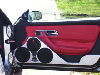

In meinem alten SLK hab`ich sogar extra Doorboards in Wagenfarbe selbst gebaut, für 2-Wege system mit extra Hochtönern in den Spiegeldreiecken.

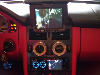

Da war ein JVC verbaut, der Monitor fand Platz im originalen Ablagefach und war dadurch sogar einklappbar.
