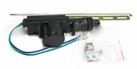

Du könntest einfach den Öffner Mechanismus mit einem separaten Stellmotor Ansteuern.
So eine Lösung verbaue ich immer wenn das Heck gecleant wurde.
Manchmal braucht man eine kleine feder die den Stellmotor wieder komplett einfahren lässt.
Es gibt auch andere Aktuatoren die speziell für diesen Einsatz gemacht wurden...
