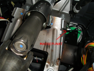

super Leute, werde ich checken!
Nur noch eine Frage, wenn der Massepunkt lose sein sollte gibt es doch da noch ganz viele andere, sollten die nicht einfach den Strom leiten?
So das man nichts merkt?
