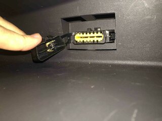

Die Schutzklappe von dem ODB Anschluss im Handschuhfach war nicht dran.
Soweit nicht schlimm, jedoch scheint diese eine Brücke zu haben, sprich wenn die Klappe zu ist überbrückt Sie zwei Kontakte. Dekra hat Sie nicht richtig zugemacht. Hoffe nur das die Brücke nicht beim fahren an irgendwelche andere Kontakte drangekommen ist.
auch seltsam ist das Dekra die Elektronik nicht auslesen konnte weile keine Verbindung zustande gekommen ist. Habe heute mein billig Lesegerät von ATU angeschlossen und konnte alles auslesen.
Hmmm
Mal schauen ob das jetzt geholfen hat. Weißt jemand wofür die Brücke umd ODB Deckel ist?

Sicher, dass es eine Brücke ist, die zwei Kontakte verbindet - oder handelt es sich nur darum, die Kappe festzuhalten.
Viele Grüße
Roman
nicht ganz sicher muss mir das nochmal anschauen
