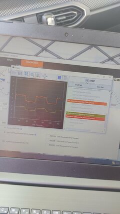

Anbei mal ein Foto meiner Einspritzzeiten im Stand bei betriebswarmen Motor. Was haltet ihr davon, ist das bei euch ähnlich?
Ist ein SANDERO III 1,0 Eco G BJ 2021.
Auto läuft ohne Probleme.
Wo ist das Problem ? Solange das Fahrzeug entsprechend fährt und die Zeiten korregiert ist alles schön.
Ich finde die Gaszeiten fast bissel hoch. Meine vorherigen Anlagen waren nicht so weit auseinander...
Was passiert denn mit der Benzineinspritzzeit, wenn du auf Standgas von Gas auf Benzin umschaltest - bleibt gleich, sinkt oder steigt? Bei Verwendung von Bildschirmfoto Software lassen sich Details besser erkennen.
