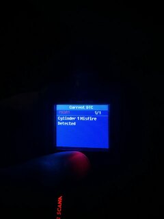

@Texas ich habe es ausgelesen Bild anbei. Aber ich glaube das macht uns auch nicht schlauer außer das es eine Fehlzündung am ersten Zylinder ist oder ?

@ErikJogger
Zylinder 1 ist schonmal eine Eingrenzung.
Für schlechte Zündung können mehrere Dinge verantwortlich sein,Einspritzmenge also Injektor/Düse.Die sind für Benzin/LPG unterschiedliche Bauteile.
Gemeinsam bei beiden Betriebsarten dagegen wären Zündkerze und Stabzündspule.
