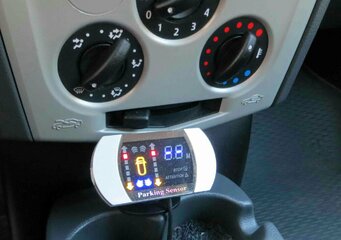

Habe mir vor fast 2 Jahren eine Einparkhilfe für 79,00 € von Conrad Elektronik zugelegt.
Den Einbau habe ich selber vorgenommen.
Da ich kein Kabel bis nach vorn legen wollte, habe ich mich für ein Funksystem entschieden.
Das Display habe ich mit der Leitung der Sitzheizung verbunden.
Das Kabel dann einfach durch die Mittelkonsole gezogen.
Das System zeigt und sagt die Entfernung in Meter und Zentimeter an.
Bei 40cm kommt eine Stoppwarnung die Optisch dargestellt und Akustisch wiedergegeben wird. Ein freundliche weibliche Stimme, sagt die Entfernung an.
Kann man aber auch abstellen.
Habe mal die Entfernung nachgemessen und es stimmt bis auf 3-5 cm überein.
Hatte erst Bedenken wegen der Funkübertragung ( Störungen), habe aber bis heute keine Probleme.
Für den Einbau, habe ich ca. 4 Stunden mit Kaffeepause gebraucht.

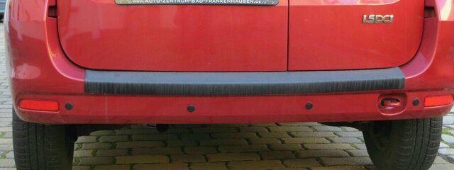

In meinem MCV habe ich "nur" die "unpräzisen" billigen "Chinakracher" drin, wie sie hier schon mal genannt werden.
Im Display und auch akustisch wird bei ca. 1,2m erstmals gewarnt. Die Anzeige unterscheidet noch zwischen links und rechts. Voraussetzung ist natürlich, dass die 4 Sensoren auch in der richtigen Position montiert wurden.
Die Balkenanzeige setzt ähnlich der Tankanzeige mit abnehmenden Abstand zum Hindernis einen Balken nach dem anderen, ins Display. Analog dazu erhöht sich die Pieps-Frequenz.
Dauerton ist bei bei ca. 35cm erreicht.
Bei Kälte um +-0 Grad oder Nässe, sowie Verschmutzungen kann es zu Fehlsignalen kommen.
Aber das liegt natürlich an der minderen Qualität meiner Chinakracher. Bei Bosch oder anderen hochpreislichen Qualitätsprodukten kommt das selbstverständlich nicht vor....B)
