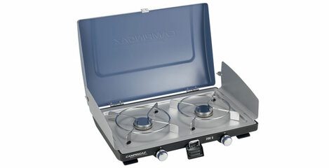

Ich habe mal nachgesehen und hätte da eine Idee.
Ein Campingkochfeld ist verm. auch nicht die optimale Wahl für Dich, weil die ja mit Propangas zu betreiben sind und ....... jetzt kommts ....... die kleinsten Flaschen schon Kaventsmänner mit 5kg sind.
Das ist sicher nicht in Deinem Sinne, wo man doch mit jedem bisschen Platz im Fahrzeg geizt -- und deswegen wirst Du auch von Anfang an mit dem blauen Campinggazflaschen geliebäugelt haben .... vermute ich.
Und jetzt die Planung von der anderen Campinggazseite aus.
Einen Kocher von Campinggaz verwenden der auf Butan ausgelegt ist.
Die gibt es auch 2-flammig, aber nur als Mobilversion ....... aber Schei@egal.
Wenn Du z.B. diesen Kocher aus der 200er Serie nimmst
und schneidest dazu einen Ausschnitt in die Platte, damit er dort versenkt steht.
Schneiden hättest Du ja auch für das Kochfeld müssen.
Den Ausschnitt vorne offen, damit die Bedienknöpfe erreichbar sind und im Ausschnittbereich von UNTEN ein Blech gegen die Holzplatte schrauben, damit der Kocher darauf sicher und fest steht.
Dieser Kocher hat auch links und rechts zwei hochklappbare Bleche, die die ausgesägte Holzplatte im Schneidebereich vor Hitze und Schmutz schützen.
Vor allem vor Hitze, da man gerne die gesägten Flächen mit Umleiner behandelt damit es sauber aussieht, aber der Umleimer sich bei größerer Hitze von selbst lösen kann.
Den Kocher noch von unten auf seiner Blechplatte "kreativ" mit Schrauben oder Klemmen befestigen und er ist auch während der Fahrt stabil an seinem Platz.
Dann hättest Du ein kpl. und unbeanstandbares System auf Campinggaz und kannst auch kleine Butangasflaschen Deiner freien Wahl nutzen.
Nur eben mal so ne Idee.
Du wirst es nicht glauben, aber den Kocher habe ich schon gekauft. Das ist ein Riesenteil :)
Deswegen war ich auf der Suche nach ner Alternative. Werden den Kocher zurückgeben.
