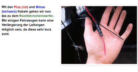

Ich habe die Stromversorgung von der Rückfahrleuchte genommen. Bild 1 Stromversorgung

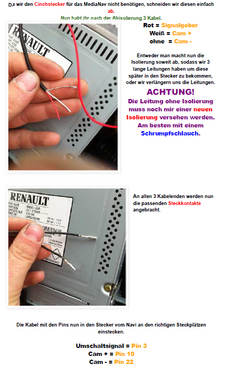

Dann bin ich bis zum Media Nav um dort die 3 leitungen an zu schließen
Pin 3 Signalgeber Rot
Pin 10 Cam + Weiß
Pin 22 Cam - ohne
Bild 2 Anschluß
Am Media Nav sind die Pin 3, 10, 22 belegt und 9,21 und gehen gen Fußraum.
Und nu sind unten am Stecker im Fußraum 4 leitungen:
Im Bestfall funktioniert die Kamera mit den 6 Volt Versorgungsspannung und ihr könnt alle 4 Leitungen belegen. Wenn ihr nur das Videosignal einspeisen wollt, dann reicht es die Gelb-Weiße (Video Signal Eingang) und die Rot-Weiße (Video Signal Masse) zu belegen.
Wie schließe ich die Kamera da jetzt an? kann ich den Signalgeber weglassen?
Wenn ich von Signalgeber zu Cam - messe habe ich ca. 12V
Wenn ich von Cam+ zu Cam- messe habe ich ca. 1V

Habs jetzt selber hinbekommen. Die Signalleiter sind ja schon vorgerüstet und brauch nur die 2 kabel zum Navi und die Audivox RVC1 gibts jetzt gerade bei ATU für 10,-€ also wer noch nachrüsten will.
