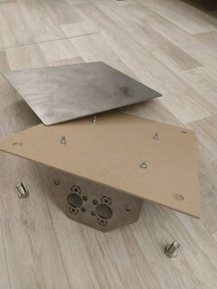

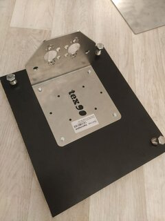

ich habe vor in meinen Dokker K9K - 1.5 dCi eine Luftstandheizung einzubauen.
Ich werde diese Unterflur montieren.

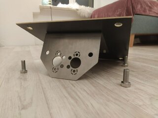

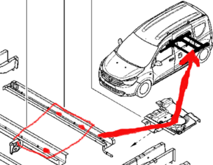

Dafür habe ich mir eine Edelstahlplatte 34cm x 30cm x 3mm besorgt, die mit Gewindenieten M12 in den bereits vorhandenen Löcher der Traversen befestigt wird.
An diese Metallplatte werde ich den Winkel von Tigerexped schrauben. Und dort die Luftstandheizung in einer Edelstahlkiste fest machen.
Ich habe einige Bilder angehängt damit es evtl. verständlicher ist.
(Habe erst einmal eine MDF-Schablone gemacht, damit ich die Bohrungen in die Edelstahlplatte richtig hinbekomme)
Spricht eurer Meinung etwas dagegen?

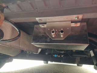

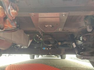

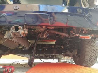

So, habe diese nun beinahe fertig verbaut, vielleicht helfen die Bilder den einen oder anderen.

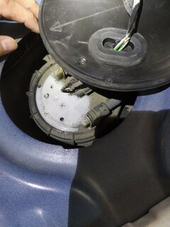

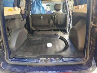

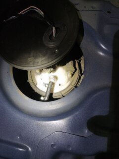

Wo die Bohrung für den Fuelfix hinkommt sieht man recht gut, weil der weisse Deckel etwas durchsichtig ist, und man erahnen kann wo es passt.

Alles perfekt gelöst. Das sind doch die Bohrungen für die Anhängerkupplung.

Danke! Eine Schablone brauchst du nicht, man kann sehr gut erkennen wo die Bohrung hingehört, da der Deckel etwas durchsichtig ist. Im 3ten Bild kannst du ja sehen wo ich das "X" markiert habe.
nach über zwei Jahren mit einer Webasto Air Top kann ich persönlich nur den Einbau unter dem Fahrzeug empfehlen. Wie schon geschrieben wurde, steht die Heizung so nicht im Weg und man hat Platz für den Luftschalldämpfer. Auch die Frischluft wird unter dem Auto angesaugt. In der warmen Jahreszeit hat es den Vorteil mit der etwas „kühleren“ Luft unter dem Auto zu lüften.

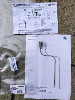

Vielen Dank für deine Antwort Rastaspatas, ja ich mit dem Bild komme ich gut klar :) Eine Frage hätte ich noch bezüglich Biegung und Länge des Tankentnehmers. Ich verstehe das richtig, der sollte nach der Schablone auf dem ersten Foto gebogen werden oder ist die Biegung eh nicht relevant? Hab mir das Foto ausgedruckt und ich denke dass die Maße auf dem Druck halbwegs stimmen. Lg Felix
Ja, die Biegung sollte wie auf der Schablone sein, da du durch die Dieselpumpe und alldem was da unter dem Deckel ist, durchkommen musst.
