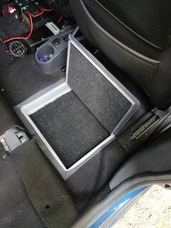

MoinMoin,
Wie hier Kein Platz für eine Luftstandheizung im Dokker-LPG? Mitnichten! schon vorab angedroht, bin ich das Stauboxprojekt diese Woche mal angegangen.
Wie wir inzwischen wissen, verstecken sich unter den Sitzen zwei riesige Styroporklötze. Was liegt da näher, als diesen freien Platz in beinahe-Hallengröße in eine Schrauberwerkstatt mit angeschlossenen Ersatzteillager zu verwandeln.
Ein Holzwurm hätte sicher eine genau eingepasste Holzbox geschreinert. Ich habe mich jedoch für eine Eurobox 60 x 40 x 7 cm mit Deckel entschieden die auch super da unten reinpasst ohne das viel Platz verschwendet wird.
Ja genau! 60 x 40 x 7 cm!
Ein Megateil!
Als erstes musste der Styroporklotz in Eisberggröße weichen.
Mit der Box wird schon mal massgenommen.
Der Teppich wird knapp bis zur Hälfte der Box an 3 Seiten ausgeschnitten.
Mit dem Alubutyl sind wir nicht sparsam.
Der Deckel, geteilt und mit Stangenschanier versehen, wird ordentlich mit Blech verstärkt und vernietet.
Ich hatte noch Fetzen in 0,8 und 1,0 mm herumliegen. Die wurden beidseitig beplankt.
Hier sollte man im Zweifel lieber etwas dicker gehen.
Vor der Box ist noch ein Spalt. Da wird noch eine Holzlatte eingepasst.
Auf den Deckel kommt doppelseitiges Klebeband und der angeschnittene Teppich wird angeklebt.
Selbstklebendes Teppicheinfassband kommt auch noch außenrum.
Selbstklebenden 3D Autofilz hatte ich auch noch übrig. So wird die Box auch von innen schick und es rutscht auch nichts in der Gegend herum.
Und nun zur Abschluss-"Challange":
Passt dieser ganze Plunder tatsächlich in diese Box rein?
Jepp! Es passt!
Na wenn das kein Erfolgserlebnis ist. :yes: :rotate:
Solche Staufächer hatte z.B. der Scenic hinten in den Fußräumen sogar Beidseitig. ;)
Super gemacht,schaut gut aus und schafft Platz.:yes:

Jepp! Es passt!

Ich hab' den schon 'ne ganze Weile. So teuer war der damals nicht. Für Urlaubsfahrten ins Ausland nehme ich schon immer gerne etwas Werkzeug mit.
Bisher hatte ich diesen Ratschenkasten aber wirklich noch nie mit. Am Dokker sind nun aber jede Menge an Torxschrauben verbaut. Deshalb war er hier zum lösen des Beifahrersitzes im Einsatz.

Super gemacht! Ich habe unter dem Beifahrersitz, anstelle des Styrodurklotz einen Subwoofer versenkt. Geht auch ganz gut
Verständnisfrage: geht das nur auf der Beifahrerseite?
  • #11
Nein, unter dem Fahrersitz ist der gleiche Platz.
Danke!

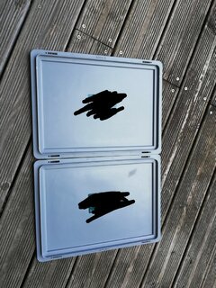

Dann habe ich mich zum Glück nicht verkauft heute: heute bei Mexxo schon mal 4 halbe Deckel erstanden, die 7 cm hohen Kisten gibt's da scheinbar nicht. Muss ich woanders bestellen.
Halbe Deckel, weil ich sie nicht durchsägen muss, und sie bereits eine Randverstärkung haben. Passen exakt nebeneinander auf die baugleiche 12 cm-Kiste, ist wohl modular.
