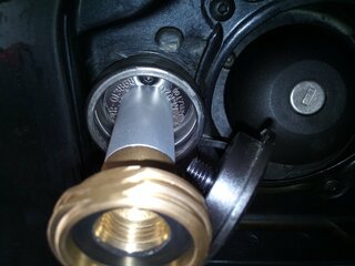

Noch eine frage zum Stützrohr, steckt das mit in dem silbernen rand um den einfüllstutzen, oder drüber?
Innerhalb der 2 Schrauben die den Dish Anschluss halten ist das Rohr.
Die 2 Schrauben waren der Grund warum ich das Rohr neu machen musste. Das alte Rohr war zu dick und hat sich mit den Schraubenköpfen nicht vertragen. Das verschmierte ist Hohlraumwachs den ich hinter den Anschluß geschmiert habe.
