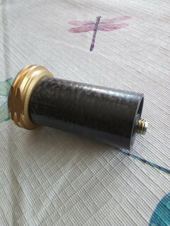

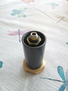

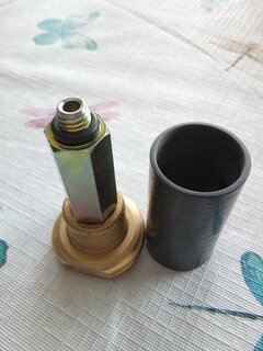

Ich habe meinen LPG Tankadapter mal testweise eingeschraubt und fand das dieser doch ziemlich instabil wirkt.
Der Adapter ist eine 80mm lange Version von M10 auf ACME. Wenn jetzt noch die Hebelwirkung von der schweren Tankpistole dazukommt besteht zumindest die Gefahr das der Adapter am M10 Gewinde abbricht oder der Adapter das Gewinde im Auto beschädigt.
Jetzt habe ich überlegt wie man die Hebelwirkung verkleinern kann. Die Idee war zuerst 2 Stützbeinchen am Adapter zu befestigen. Beim einschrauben ist es aber unpraktisch wenn da 2 Beinchen dran hängen.
Dann habe ich einfach ein Plastikrohr auf die richtige Länge abgesägt und über den Adapter gestülpt. Das Rohr wird beim einschrauben zwischen dem Adapter und dem Dish Anschluss eingeklemmt und stützt den Adapter so gut das ich das gesamte Auto wenn ich am Adapter wackle zum schwanken bringen kann.
Die Länge vom Rohr rauszufinden war das schwierigste an der ganzen Sache. Der Adapter musste sich soweit einschrauben lassen das der O Ring abdichtet aber nicht zerquetscht wird.
Ich habe mal ein paar Fotos gemacht damit man es sich besser vorstellen kann.

Gute Idee so ein Rohr zu verwenden.
Das könnte man auch bei einem zugelassenen Adapter verwenden. Ob der mit der Modifikation noch zugelassen wäre?
Bei einem Selbstbau hätte ich Sorgen, wenn etwas beim Tanken schief geht. So ein Adapter könnte zum Beispiel aufgrund der Kälte brechen oder undicht werden.
Nett wäre gewesen, die Maẞe anzugeben, damit nicht jeder selber rumfrickeln muss ;) Aber die idee ist cool
Das Problem mit den Maßen ist eben das jeder Tankadapter anders ist. Es kommt bei dem Rohr auf 0,2mm Länge an. Da muss man selber probieren.
Eine ganze Umdrehung vom M10 Tankadapter entspricht 1,5mm Rohrlänge.
Wenn man also den Adapter draufschraubt und weiß er muss 2 Umdrehungen drauf es geht aber mit Rohr nur eine Umdrehung dann muss das Rohr 1,5 mm gekürzt werden. Wenn nur eine viertel Umdrehung fehlt dann muss das Rohr 0,375mm gekürzt werden.
Wenn der Adapter zu viele Umdrehungen reingeschraubt werden kann dann ist das Rohr zu kurz und man muss neu anfangen.
Klar kann man sowas bei dem Serienadapter verwenden. Er schreibt ja auch nicht das er seinen selber gebaut hat.
Er hat doch nur ein Rohr auf die passende Länge gebracht.

Das Problem ist durch mein Rohr auch behoben worden.
