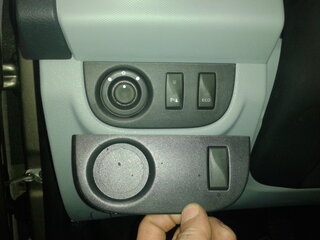

hab beim Schrotthändler das komplette Teil..Verkleidung Schalter Eco Spiegel Verstellung PDC gekauft und ausgetauscht ...(sieht halt besser aus )

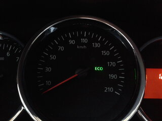

und merkte dann das das Kabel mit Stecker für den Eco -Schalter schon dahinter war ...hab den dann angesteckt...eco taste eingeschaltet.... und dann oh Wunder Leuchtete in Tacho der Eco Schriftzug auf...

außer einen erhöhten "stromverbrauch" durch die eco-anzeige vermutlich nicht.:lol:
Lies dich mal HIER ein ... Ich hab ihn auch aktiviert , aber ausser der Lampe geht nix...

Auf jeden Fall ist es auch hier wieder interessant, dass keine "Codierung" etc. notwendig wurde. Anstöpseln und es "läuft". Könnte also wirklich sein, dass das "Netzwerk" alle EU-Varianten offen hält (einfachere Fertigung, einfache Nachrüstung - geringere Komplexität).

Auf jeden Fall ist es auch hier wieder interessant, dass keine "Codierung" etc. notwendig wurde. Anstöpseln und es "läuft"...
Mehr oder weniger... Es geht ja nur die Lampe an...
Das UCH hat den Anschluss für den Taster. Das UCH sorgt also dafür das die Information "Eco an" n den can bus gesendet wird.
Eigentlich sollte das Motorsteuergerät auch noch reagieren. Aber es regt sich nur der Tacho (lampe geht an)
Ich habe auch keine Option im Motorsteuergerät gefunden um das zu ändern... Im moment vermute ich eine andere (oder gesperrte) Software auf dem Motorsteuergerät...
Genau wie die Schaltempfehlungsanzeige, die ich auch nicht aktivieren kann...
