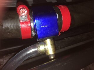

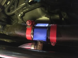

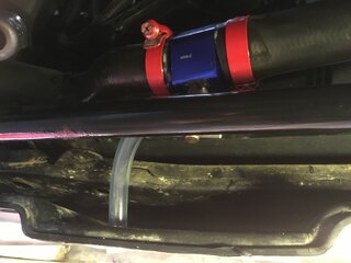

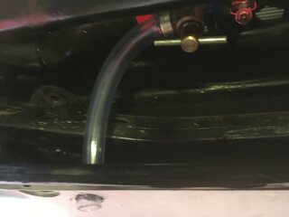

Ja, das ist ein Problem! Ich habe es bei meinem Duster jetzt ganz einfach gelöst - ohne das halbe Auto zu zerlegen. Habe mir bei Amazon eine Schlauchverbindungsmuffe 34mm gekauft. (wird dort angeboten zw. Kühlwassertemperaturfühler montieren) , das 1/8" gewinde aufgebohrt (11,5mm),
darin einen Kühlwasserablasshahn (v. Autoverwerter) reingeschraubt, den unteren Schlauch aufgetrennt, Muffe rein, Schlauchstutzen verlängert-so das er durch die Motordämmatte ragt.
Ab jetzt keine weitere Demontagearbeiten wegen einer solchen Wartungsarbeit!IMG_9008.JPGIMG_9009.JPGIMG_9009.JPG
