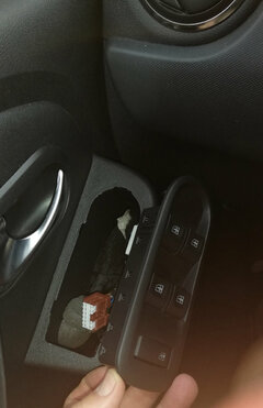

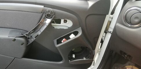

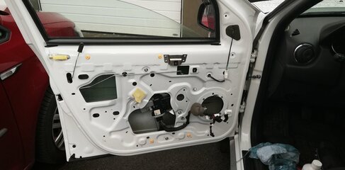

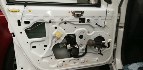

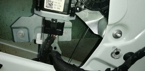

IMG_20210809_185220.jpgIMG_20210809_185654.jpgIMG_20210809_193613.jpgIMG_20210809_193622.jpgIMG_20210809_193759.jpg
Der Ausbau der Türverkleidung wird in diesm Video beschrieben und ist bis auf die Tasten für die Fensterheber identisch mit dem Typ1. YouTube Video
list=PLglo1s3ck_Z_Rf85HwFpUxlTtRFDpsajt&index=18&t=470s
Nachdem die Verkleidung entfernt ist, ist der Ausbau der Scheibe ein Kinderspiel.
Die zwei grauen Schrauben sind frei zugänglich und die Scheibe kann einfach herausgezogen werden.

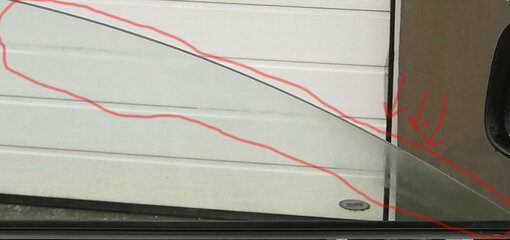

So sah es aus nachdem ich schon eine ganze Weile poliert hatte und es eigentlich schon aufgegeben hatte.
Jetzt ist die Scheibe wieder völlig klar und nur noch wenige ganz tiefe Kratzer sind leicht erkennbar.
