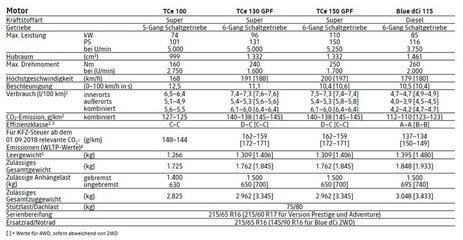

Ich bin es nocheinmal. Ich habe gerade mal in die alte Preisliste (die für deinen 2019er Duster gelten sollte) geschaut und kann die 162€ auch auf der Homepage des Budesfinanzministeriums nachberechnen / nachvollziehen.
Relevant ist die Zeile "Für KFZ-Steuer ab dem...", dort die Spalte zum TCe130 GPF und dann wiederum die Werte, die nicht in Klammern stehen (2WD). Da du die Prestige-Ausstattung mit dem Anniversary-Paket hast, besitzt dein Duster "volle Hütte", d.h. Sitzheizung, Keyles, Klimaautomatik, ... und hat damit den höchsten der angegebenen CO2-Werte. Mehr geht nicht - ob dein Duster jetzt Leder- oder Stoffsitze hat ist wurscht :rolleyes:
Gibst du hier (Homepage Bundesfinanzministerium) die entsprechenden Werte (EZ ab 1.1.2014, Otto/Wankel, 1331qcm und 162g/km) ein, landest du bei exakt deinen 162€. Also passt doch alles? Wozu dann noch einen CoC?
Witzbold ;) Aber vielen Dank für die Antworten, die ich sonst noch nie bekommen habe. Das z.B. der Wert in eckiger Klammer auf den 4WD abzielt und diese von dir zur Verfügung gestellte Preisliste ganz andere Werte hat, als die im Forum kursierende hätte mir ja auch schon deutlich früher weitergeholfen...
Frage mich dann warum der "volle Hütte" Wert (153g) in obiger Preisliste vom Duster2 beim TCe 130 GPF dann so viel niedriger ist? Die obige Liste wurde hier vom 3.1.2020 in DIESEM Beitrag zur Verfügung gestellt. Hat der gleiche Motor also plötzlich ganz andere Werte? Oder hat sich der Verfasser Cardriver-911 vielleicht geirrt?
Bei 153g wäre der Steuerunterschied nämlich schon 144.-€ gegenüber 162.-€ ich schenke dem Staat sicherlich keinen Cent und würde das berichtigen lassen.

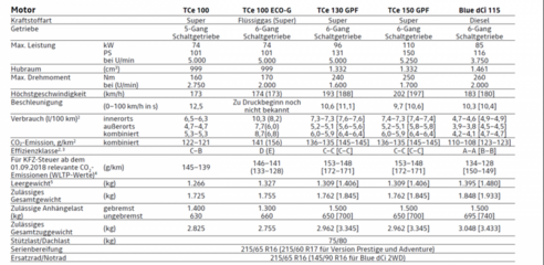

Unabhängig davon welche Werte in der aktuellen Preisliste vom 3.1.2020 stehen hast du doch einen 2019er Duster, d.h. für dich sind die damaligen Werte relvant. Und da dir der Zoll schon deinen Bescheid über 162€ zugesendet hat, wird auch genau der dazu passende Wert (162g/km) in deinen dem Zoll übermittelten Unterlagen drinstehen. Da bringt es wenig (und ist durchaus müßig) sich den Kopf zu zerbrechen, weshalb jetzt - für die zukünftig produzierten Duster - der CO2-Wert geringer ist :rolleyes:
Wenn du sicher gehen willst, besorge dir doch einfach deine CoC - das muss (wie schon oben geschrieben) kostenfrei über deinen Händler möglich sein. Wenn der weiter weg sitzt, soll er sie dir doch einfach mailen. Dann weißt du, welcher Wert darin vermerkt ist und ob die Steuer für deinen Duster falsch berechnet wurde ;)
