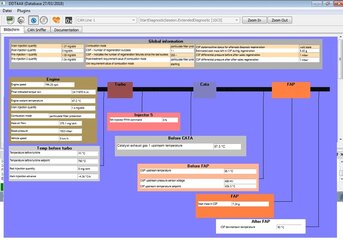

Ich werde mal die Daten vom FAP auslesen, hab' ich zwar noch nie gemacht, aber werde ich schon schaffen, melde mich
So, hier meine FAP Übersicht, ich habe keine Ahnung welche Werte was haben sollen, ich glaube es ist ok?

Keiner, eine Meinung?
Nach meiner einer Meinung hat die abgelegte Fehlermeldung "Ölverdünnung" eine Regeneration abgebrochen.
Um und bei 12% Ölverdünnung..... ist das schon Grund für eine Fehlercodegenerierung?

Rußpartikelmenge erscheint mir nicht zu hoch..
