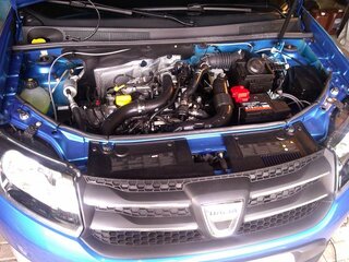

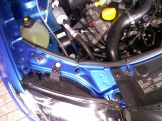

Weshalb einfach wenn es auch umständlich geht!
Ich hab mir vom Autofriedhof eine Türdichtung geholt und damit schon zwei Autos den Motorraum abgedichtet. Die hintere Dichtung ist meist noch besser erhalten.
Ganz ohne kleben und hält doch! Die Abstandszapfen habe ich etwas mit einem Messer passend gemacht, damit die Kabelbinder durch passen. Materialaufwand 3-4- € für die Dichtung und Pfennige für die Kabelbinder.
Arbeitsaufwand 10 Minuten.
Eine scharfe Zange für die Türdichtung durchtrennen ist empfehlenswert.
Gruß Frank aus Mecklenburg
