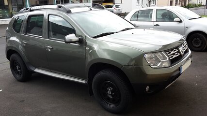

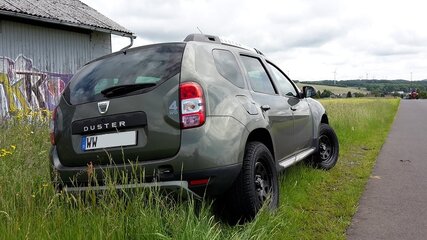

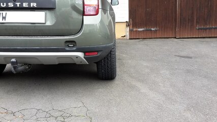

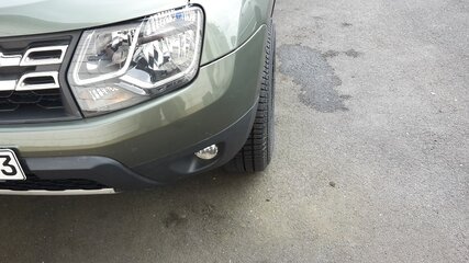

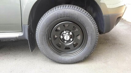

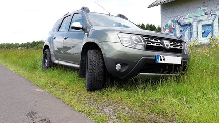

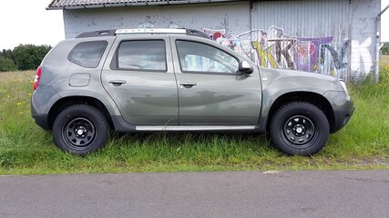

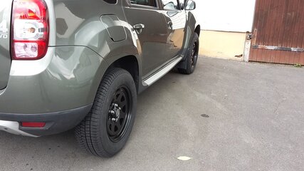

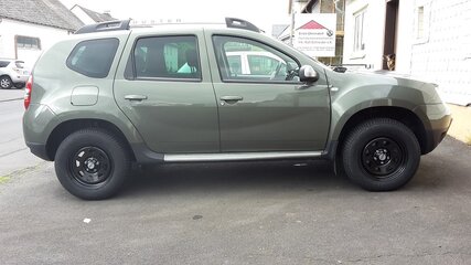

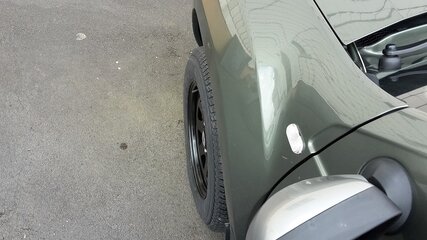

Heut sind sie gekommen 4x Dotz Dakar für den Duster:wub:
Pro Seite kommen die Reifen 14mm weiter raus und mit Originalgröße der Bereifung muss nichts verändert werden.
Hier ein paar Bilder mit den Kleber Citilander, mit richtigen AT Reifen würde es noch bulliger aussehen.
Vor Befestigung der Radbolzen muß das Nabenhorn aufgesetzt werden, was dann mit den Schrauben gehalten wird.
Auf den Fotos kommt es nicht so toll rüber, sieht in echt besser aus:wub:

Na das sind doch mal klasse Felgen, die gut zu dem Erscheinungsbild passen. :wub:
- Leichte Tiefbettcharakteristik
- der Felgenteller steht nicht so weit außen
- und goile geringe ET damit die Räder weiter rauskommen.
Wirkt kraftvoll / bullig und optisch gesehen auch eine bessere Radhausfüllung als mit manchen 235ern auf großen Alus mit wenig Gummi.

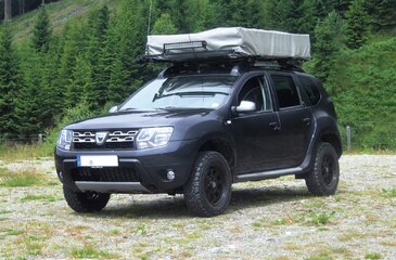

So? :D
Mit dem mitgelieferten Nabendeckel ...
Mit den Deckeln der Dacia-Stahlfelgen; hatte ich vorher in Schwarz drauf:

Ja, genau so:D
Hast du den Kühlergrill lackiert oder foliert?
Wenn lackiert was für vorarbeiten sind nötig?
Und hast du die anderen Silbernen Kunststoffteile auch Lackiert, foliert oder getauscht?
Das hässliche Silber muß bei mir auch noch wech B)
Die Chrom-Einsätze am Grill habe ich ohne Vorbehandlung und im eingebauten Zustand mit Sprühfolie überzogen, und das bereits zweimal. Der Wagen ist jetzt zwei Jahre alt. Hätte ich die Einsätze abgebaut (was recht aufwendig ist), würde ich auch um die Kanten zur Rückseite sprühfoliert haben. So aber fängt sich der sandgeschwängerte (ich übertreibe gerne) Fahrtwind an den Kanten und schon nach kurzer Zeit blitzt das Chrom wieder durch.
Die Blenden des Unterfahrschutzes sowie die Außenspiegelkappen sind ebenfalls sprühfoliert, dort reichte aufgrund der groben Struktur bislang ein einmaliger Auftrag in vier oder fünf Schichten. Keine Vorbehandlung.
Die Seitenschweller-Auflagen sind als schwarze Version der Basis- und Laurie-Modelle nachgekauft. Anfangs hatte ich die silbernen auch sprühfoliert, aber beim Einsteigen bleibt man ja doch das eine oder andere Mal hängen, sodass schnell dieses Matt-Chrom wieder zum Vorschein kam. Lackieren erbrachte den gleichen (Miss)Erfolg.
Die Dachrelings sind matt-schwarz lackiert, zuvor leicht mit 800er-Schleifpapier angeraut. Bislang ohne Macken, trotz Dachgepäckträger/Dachbox ...
