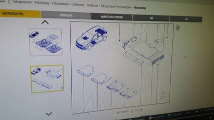

Renault Autohäuser können die Teile nur dann einsehen und bestellen, wenn denen eine FIN von einem Fahrzeug vorliegt,
das den doppelten Kofferraum in Serie schon verbaut hat. Ansonsten findet deren ET Programm nichts.
Eine solche FIN ist: UU1 DJF 0036 798 9525
Die einzelnen ET-Nummern und die Preise habe ich in einer pdf hier hochgeladen.
Gleich vorweg: 311 Euro kosten alle Teile. (Ggf gibt es für gute Kunden 15% Nachlass auf ET-Teile. Dann 264,- Endpreis)
Die Teile sind einzeln oder komplett bestellbar ( übrigens nicht erst seit heute )

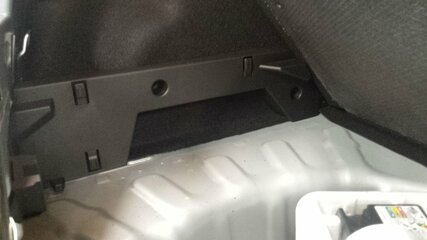

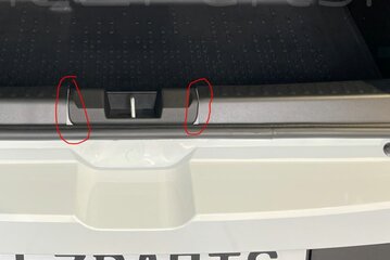

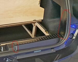

Was mir positiv aufgefallen ist, deren ( dein Link ) Ladekantenschutz innen fügt sich
formschlüssig um den Schlossträger herum. Besser als bei LZ Parts. Auch die seitlichen
Holme sind verkleidet - oder wurden wie bei mir lackiert?
Schaut mal genau hin
Hier von LZ Parts zum Vergleich. ( 96 Euro )

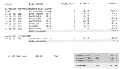

Habe mir den doppelten Boden nachrüsten lassen. Teile und Einbau hat bei meiner Werkstatt über 450 Euronen gekostet.
(den Lackstift muss man abziehen).
ich würde eher sagen das da gar keine Ladeschutzkannte drin ist... das ist dunkelblau, geh mal weiter runter richtung stoßstange...
das ist nur dunkel Fotografiert worden, das ist in wagenfarbe Lackiert

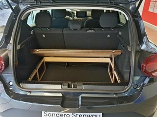

aber... der Doppelte Boden wäre genau was für die Endstufen und den Subwoofer....
wie ist die Maximale höhe was da reingestellt werden kann ? so 25cm sind es nicht zufällig ???
Ich hab eine 12mm Holzplatte zwischen Gastank und oberster Stellung des doppelten Kofferraumbodens und lediglich noch einen niedrigen Eurobehälter drin. Der hat 12cm Höhe.
