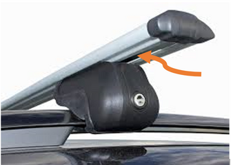

Habe mir folgenden Dachträger für meinen Dokker Stepway zugelegt:
Fischer 126004 – 18096/75330 Aluminium-Relingträger Topline 1,20 m mit Tüv/GS, L (Länge: 1, 20 m).
Der Träger passt. Mein Problem ist, dass ich ab ca. 60km/h mit massivsten Windgeräuschen zu kämpfen habe. Das Pfeifen ist dermaßen laut, dass man gerne langsamer fährt:(. Hat jemand ähnliche Erfahrungen gemacht. Hatte schon verschiedenste Dachträger auf verschiedensten Autos, aber sowas habe ich noch nicht erlebt.

Hallo Mic
Ich hab einen "Unitec 75324 Alu Relingträger" (1,35m Breite). Der hat auch unerträgliche Pfeif-Geräusche gemacht (bei einem Golf4).
Mein Tipp: in das Profil auf der Unterseite einen Gartenschlauch klemmen. Das hat bei mir gebracht, Fast kein Geräusch mehr auch beim Dokker.

Kannst du das mal näher beschreiben oder ein Foto posten?
@hell21 . Du hattest Recht.:clap: Das Pfeifen kommt von dieser offenen Nut. Beim "Fischer-Träger" ist normal ein Kunststoffprofil zum Verschließen dabei. Hat bei mir gefehlt.
Nut verschlossen, jetzt ist Ruhe :). Danke
