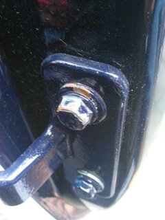

Hab bei meinem Dokker (vier Monate alt, ca. viertausend runter) an den Scharnierschrauben von den Hecktüren ein wenig Rost bemerkt. Ich geh davon aus, daß durch irgendwelche Rückstände auf den Schrauben, der Lack nicht optimal gehaftet hat.
War bei zwei Schrauben der Fall.
Ich hab mir Abhilfe geschaffen mit ein wenig anschleifen, reinigen mit waschbenzin und Haft Grund. Zwei Minuten Arbeit, dafür fahr ich nirgendwo hin und reklamiere.

Seh ich auch so, wer etwas handwerklich begabt ist macht so etwas selbst.
Wenn es das gute Blech wäre, dann ja ab zum Händler, sonst so wie du....
So lange die Funktion nicht beeinträchtigt wird oder durchgerostet, ist es kein Grund zur Reklamation.

Ich dachte ich mir bereits, als ich den Dokker gekauft hab, dass die Scharniere schnell rosten werden (sieht man oft bei neuen Lieferwagen). Hab dann gleich mal WD 40 auf Schraube und Gelenk draufgeknallt. Sicher nicht die allerbeste Lösung, aber meiner Meinung nach die schnellste, billigste und einfachste. Bis jetzt hab ich noch keine Ansatz von Rost feststellen können (10 000 km, 4 Monate). Nach jedem Waschen sollte das kurz wiederholt werden.
