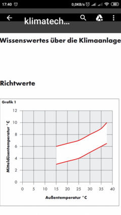

Klima: meine Mädels waren nach 100km Fahrt durch geschwitzt. Das war los. Hab heute gemessen, an den Düsen kommt die Luft mit 8 Grad raus, da wird die Klima gestern einfach am Ende der Kräfte gewesen sein.

Also viel weniger als 8 Grad kommt bei anderen Fabrikaten auch nicht raus. Evtl. 5Grad... aber das macht den Kohl auch nicht fett.
Es liegt eben am Innenraum und der Isolierung des Autos.
Hier ein Screenshot für euch wieviel eine Klimaanlage leisten soll/kann.
Gibt's bei der Firma Würth als pdf zum Download.
