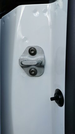

Die beiden Löcher an dem Riegel etwas ausgefeilt, sodass der Riegel weiter Richtung Fahrzeugäußeres geschraubt werden kann. Wie man sieht nur minimal. Hatte den Effekt, das die Tür nicht mehr so angepresst wird und man etwas weniger Schwung braucht um zu schließen.
OMG ICH WERDE ALT !!!!
Das hätte MIR aber auch einfallen können - NA KLAR !!!!!
Muss ich morgen gleich probieren ...
Das Witzige ist , obwohls so eckt beim Zumachen ist mein Dokker Innen nie angelaufen ....
:yes::yes::yes::yes::yes::yes::yes::yes::yes::yes::yes::yes::yes::yes::yes::yes::yes::yes::yes::yes::yes:

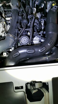

Wer ne Ahnung wieso beim tce 130 im Ansaugrohr so Schlitze drin sind?
Zieht ja Warmluft
mein DCI 90 hat das auch mit den Schlitzen ...
Die Schlitze sind zum Resonanz dämpfen .
Wie bei einem Auspuff oder einem Gewehrschaldämpfer.
Bei diesen kleinen Schlitzen ist die Warme Luft zu vernachlässigen .
Klingt logisch mit der Resonanz. Das der Motor leise ist. Daran hab ich jetzt nicht gedacht. War schon mit dem Tape bewaffnet in der Hand davor gestanden
