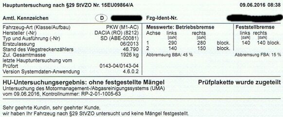

Die Physik ist klar. Aber ich hatte noch nie ein Fahrzeug, auch mit neuem TÜV, bei dem ich die Hinterräder bei etwa 50kmh zum blockieren bringen konnte. Auch beim MCV nicht.
Mir ist mein neuer Logan(2000km) neulich vor dem Flaschencontainer auch weg gerollt. Naja, so ganz langsam das ich noch rein hechten konnte um der Sache ein Ende zu machen. Ich hatte die Handbremse so angezogen wie ich es vom Ford Mondeo gewohnt war. Jetzt weiß ich bescheid das es beim Logan etwas kräftiger angezogen werden muss.
Dann schaue dir mal den von John-Doe eingestellten TÜV -Bericht an und stelle fest, wie sich im Idealfall die Bremswerte von Betriebs- und Feststellbremse hinten verhalten, nämlich ziemlich gleich.
Wenn du die Hinterräder nicht zum Blockieren bringst, ist deine Bremse *** :). Laß die einstellen. Ich habe bis jetzt bei jedem PKW die Hinterräder zum Blockieren gebracht, spätestens dann, wenn die HandBremse eingestellt wurde.
