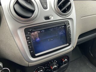

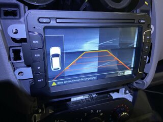

Hab mir bei Ebay ein neues Radio und eine Rückfahrkamera gekauft. Es wurde eine Verlängerung von der Kamera auf die rechte Seite verlegt, ist aber selbsterklärend.
Für Dacia Duster Sandero Lodgy Dokker Logan Renault Captur Autoradio GPS Navi 7" | eBay
Ich hatte zuerst eine Kamera mit einem extra Display per Funkübertragung. Hab das ganze dann getauscht.
Hier zeigt die Kamera nur noch kein Bild an wurde nicht eingestellt aber jetzt geht alles
Zudem noch PDC für 30 Euro von Amazon nachgerüstet…
Was mir beim Dacia gefällt, es geht alles sehr einfach und die Verkleidungen sind leicht zu entfernen.
