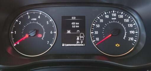

Display Bordcomputer nicht passgenau.

Das ist Pfusch und reklamiere das. Keine Sorge, der Kranz um das KI geht ohne Werkzeuge nach vorne oben ab.
Paar Schrauben und das KI liegt in der Hand.
In deinem Foto sehe ich die ganzen Darstellungen des LCD als Hintergrund. Das ist auch nicht normal.
@Marsandero
Das mit der Darstellung ist sehr wohl normal. Ist auch bei dir so wenn du bei einem bestimmten Winkel/Lichteinfall aufs Display schaust. Wenn ich normal davor sitze ist das Display Schwarz, nur der Lichteinfall am oberen Rand ist nicht normal. Habe es nun Reklamiert, mal sehen was das Autohaus daraus macht.

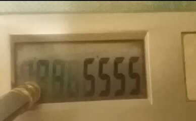

Dein Anzeigensegment wurde nicht richtig und daher verspannt eingebaut. Daher sieht man die
nicht angesteuerten Symbole. Eben weil Druck auf die Anzeige ausgeübt wird.

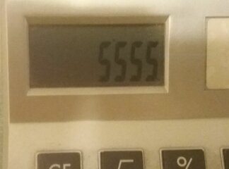

Hier ein Beispiel an einem Taschenrechner, ebenfalls mit LCD. Einmal Normalzustand, einmal mit Druck,
den ich künstlich erzeugte.
Wird für lange Zeit Druck ausgeübt, kann es sein, die Hintergrundsymbole werden bei deinem LCD
nie wieder verschwinden.

Bei mir ist das nur unter einen bestimmten Blickwinkel/Lichtverhältnissen so. Auf den ersten Bild von mir siehst du doch das es nicht so ist zumal ich täglich davor sitze weiß ich schon was ich erkenne.
Schau mal von Tief unten auf dein Display und leuchte mit einer Taschenlampe drauf, dann solltest du es auch bei dir sehen.
Zudem darfst du nicht vergessen das im Dacia unterschiedliche Displays verbaut werden (TFT und LCD)
Wie dem auch sei, es wird es ja reklamiert.
