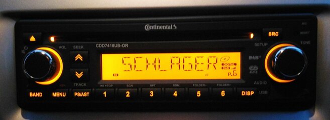

Das Kam Dabei Raus Ein DAB + Paket für den Sandero (Alt)

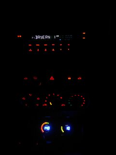

Das Radio Passt Einwandfrei , Orange Beleuchtet wie das Alte
Recht schlichte Optik

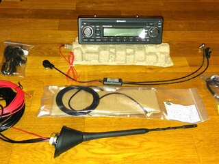

Drei Antennen Stehen zur auswahl
Unten eine Einbaulösung Aktiv
ScheibenAntenne zum Kleben
Aktiver Adapter & Splitter für die Vorhandene Antenne
Dabei ist zu beachten , das die Antenne keinen Verstärker oder eine Elektronik haben darf .Beim Ersten Sandero ist dies nicht der Fall ,also probierte ich diesen .
Der Einbau war Kinderleicht einfach das alte Radio Rausziehen ,Die Zwei Stecker abziehen .Das neue Radio anstecken (stecker Passen ) Die Stromanschluss des Splitters mit an das Blaue Kabel anklemmen ,Einschieben Fertig .Zündung an .....Radio Spielt . Dab Suchlauf fand auf anhieb fast 70 Sender .Auch Sender weitab vom eigentlichen Sendegebiet waren dabei (SWR zb) Probefahrt ergab Stabilen Empfang von problematischen Sendern wie zb die Lokalsender aus München & Augsburg (Testfahrt Innenstadt von Ingolstadt & Land )Das alte UKW geht mit dem Splitter in dem auch ein verstärker mit drin ist erstaunlich gut , Etwas erhöht gestanden empfing ich sogar einen schweizer sender ,und österreicher. Fazit : Ist doch gar nicht so schwer ein digitalradio einzubauen .Iso Stecker Passen , Die Orginale Passive Dachantenne hat mit dem Splitter ein Erstaunliches Potenzial ,Die Kleine Unten aufm Bild ist Schlechter !

so siehts dan eingebaut aus
