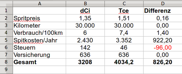

Die Jahreskilometerleistung wird jetzt rd. 30.000 km betragen. Das Fahrzeug ist EZ 20.11.2013 und hat aktuell rd. 2.500 km runter. Die Ausstattung ist Prestige. Aber es fehlt die Mittelarmlehne sowie die Einparkhilfe.
Die Frage ob Diesel oder nicht scheint mir anhand der Tabelle im Anhang nicht eindeutig zu beantworten sein, da ich die höheren Wartungskosten beim Diesel nicht kenne. Hinzu kommt das ich nicht weiß wieviel ich für den TCe bekomme. Im Internet sehe ich Angebote für den Diesel in der Prestigeausstattung von rd. 15.000€. Das sind fast 2.000€ mehr als der TCe gekostet hatte.
Die Haltedauer des Fahrzeugs soll 7 Jahre betragen. Was ist ein 7 Jahre alter TCe mit rd. 210.000km Wert und was ein dCi mit gleicher Kilometerleistung ? Ich denke zum heutigen Zeitpunkt kann man da nur spekulieren.

Bei 30.000 km Jahresfahrleistung hättest besser gleich den Diesel nehmen
sollen...! Das hast Du aber zum Zeitpunkt des Tce Kaufs nicht gewußt..?!
Ich persönlich bereue die Wahl zum Diesel nicht! Er kommt einfach besser
von "unten raus", und ist beim Verbrauch einfach unschlagbar!

normale wartung dürfte keinen großen unterschied machen.
beim dci ist nach 6 jahren oder 120.000km der zahnriemen fällig.
bei 30.000km p.a also nach vier jahren.

Na ja, aus Spargründen ein anderes Auto kaufen, lohnt wegen des Wertverlustes, des momentanen Fahrzeugs, fast nie.
Wenn eh ne Neuanschaffung ins Haus steht, würde ich schon wegen der Fahrleistungen und dem Drehmomet, den Diesel nehmen.
Ich habe den 1,2 er 16v und der ist in jedem Fall zu schwächlich.
Und beim 3 Zilinder Turbo, nun ja, abwarten, wie da die Wartungskosten ausfallen.
Und wann da die Probleme los gehen.
Der Diesel ist ein ausgereifter Motor, ohne Kinderkrankheiten.
Aber, wie gesagt, wenn man schon ein Auto hat, lohnt das Umsatteln kaum.
@marcos-steppy
nach 60.000 kommt beim Diesel der Dieselfilterwechsel dazu, nach vielleicht 120.000 (geschätzt) dürfte der DPF zum Reinigen oder Ersetzen sein.
Das rechnet sich nur, wenn du von Anfang an einen Diesel mit möglichst wenig Aufpreis zum Benziner genommen hättest, beim Tausch könnte es Gleichstand geben.
Der Diesel macht meines Erachten wirklich nur wegen des sehr guten Drehmomentes Sinn, ansonsten hat er zu einem sparsamen Benziner keine so großen Vorteile mehr, als Kurzstreckenfahrzeug ist er wegen der zahlreichen Probleme (mögliche Ölverdünnung, DPF-Reinigung) zwischenzeitlich eher ungeeignet.
