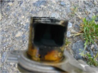

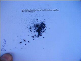

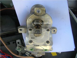

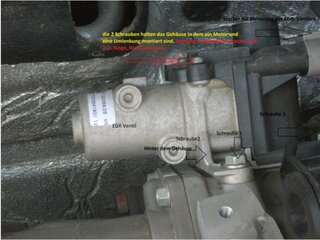

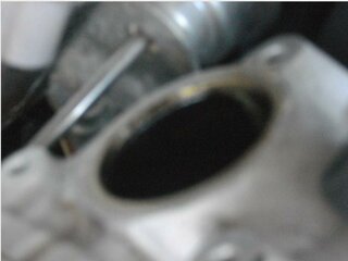

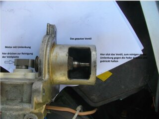

EGR kann man reinigen [K9K792 + K9K796 (dCi 68 + 86 PS Euro4)]
Das AGR-(EGR) Ventil, wenn der Diesel Motor im unteren und mittleren Drehzahlbereich träge wird und der Leerlauf unruhig ist, sollte das AGR (EGR) ( AbgasRückführungsVentil ) gereinigt werden.
attachment.php
Achtung Empfindliche Stecker und 2 O-Ringe nicht verlieren

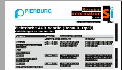

Die Ventilreinigung - sieht das beim 86PS Diesel auch so aus?
Danke für eure Beiträge und Hilfestellungen.
Hier mal eine kleine Vorgeschichte meines Logans MCV.
Meine Dieselpumpe freckte bei gerade mal 65000 km und verursachte einen Schaden von rund 7500 Euro. Da aber das Auto gerade mal 15000 Kostet würde das schon eher ein Totalschaden sein. Da hatte ich mich entschlossen den wagen selber zu bauen durch einen Bekannten. Also kurtz um Wasserpumpe, Schwungrad, Zahnriemen, Dieselpumpe, Ventile kamen neu rein. Injektoren wurden gereinigt von Bosch und neu eingestellt. Die Druckeinstellungen wurden von Renault gemacht so wie auch die Injektoren in die Software neu eingelesen. Dadurch hatte mein Motor mit knapp 65000 km eine Generalüberholung. Der Mechhaniker macht mir aber keinen gute Hoffnungen, da der Motor ziemlich mitgenommen war (Dank schlambiger Vertragswerkstatt). Jetzt habe ich 90000 drauf und bis 85000 immer auf einer Tankfüllung 250ml 2Takt Öl zugegeben. Daher Danke für den Beitrag mit der AGR, ich denke das durch den 2 Takt ÖL die AGR zu sein wird und werde meinen Freund bitten sie zu reinigen. ( Habe in bezug Motor leider 2 Linke Hände):wub:

Edit: Hab mal in unserer Artikelliste geschaut, aber wir haben nur AGR-Ventile für Opel, aber wir verkaufen ja eh nicht direkt...
Auch Opel Teile passen!!
Manchmal passen auch Opel-Teile in einen Renault, Dacia, Fiat oder VW!!

Bei den älteren dCi Motoren (K9K790 + 794) mit Euro3 Norm ist dieses gerade AGR Ventil zu finden.
