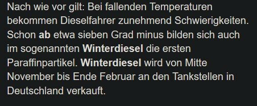

Bleibt für mich noch die Frage, ab wann wird an den Tankstellen auf Winterdiesel umgestellt ? Ich hatte früher mit dem Skoda nie Startprobleme, auch nicht bei -15° . War allerdings auch ein Dauerläufer. Also kein Stehzeug. 35-40 Tsd. Km im Jahr. Habe gerade mal gegoogelt und der ADAC sagt
Auch Autos die selbständig vorglühen haben noch die Kontrolllampe. bei -20°C musst du auch die noch glühen lassen bis du den Schlüssel umdrehen sollst. Das kommt aber bei uns selten vor, in anderen Regionen der Welt schon. Es ist einfach nur mehr Komfort das man die Diesel Gedenkminute verkürzt hat.
Im November wird nur noch Winterkraftstoff verkauft, davor gibt es Übergangsware.
