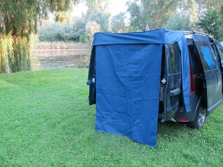

Ziel war es eine Heckhaube zu konstruieren die auch mal schnell in 3 Minuten aufgezogen ist um sich bei Regen auf dem Parkplatz eine Kleinigkeit kochen zu können.

Der Plan:
Im Anhang auch nochmal als PDF.
Das Gardinenblei aus dem Plan wurde nicht realisiert. Der Stoff ist fest und schwer genug.

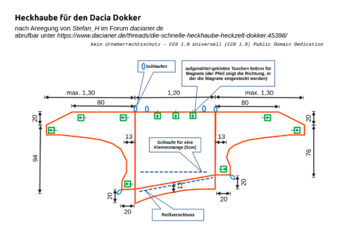

Nochmal tausend Dank an Dich, @Stefan_H , vor allem, dass Du auch das Ergebnis so gut dokumentiert hast!
Ich habe Deine Zeichnung als Vorlage für einen etwas geänderten Entwurf genommen, für den wir jetzt hier in der Region Nordnordost einen Schneider suchen.
Was haben wir geändert?
  • Wir befestigen das Zelt mit Magneten in Taschen. Unsere Scheibenabdeckungen befestigen wir schon lange so: Simpel, gut anzupassen und haltbar.
  • Den 'Lappen' über dem Türspalt haben wir so verbreitert, dass er im Bereich der Heckscheiben befestigt werden kann.
  • Die abspannbare Zeltbahn haben wir in der Version noch mit einem Reißverschluss befestigt. Wir werden die Bahn aber wahrscheinlich fest anbringen und dann als Rolle nach oben binden (wie bei vielen Zelteingängen).
Mal sehen, ob wir das dieses Jahr noch realisiert bekommen.Heckzelt_Dacia-Dokker_v3.png
Schaut interessant aus mit den Magneten. Dann spart man das ablängen der Expander.
Wobei ich, jetzt im Ergebnis mit meiner Variante ganz glücklich bin.
Die Haube sollte wirklich mind. die 20 cm über das Autodach gehen. (passt also)
Es regnet sonst durch den Spalt. Wenn es kräftig regnet gibt es ordentlich Spritzwasser durch die Ritzen.
Wichtig ist es die Dachreling auszusparen, sofern vorhanden.
Ich will dann natürlich noch Fotos sehen :)
Warum meinst Du, dass die Dachreling unbedingt ausgespart werden muss?
Mein Gedanke: Der Stoff wird über die Dachreling gespannt und es gibt einen Spalt von (...ich schätz jetzt mal gerade...) so 10–12 cm. Regen von vorn fängt sich doch in der Regenrinne der Heckklappen.
Wenn es wirklich nass pustet, müsste die Konstruktion deutlich exakter gefertigt werden.
Drei Magneten halten die Bahn etwas dichter am Dach...
Oder :think:?
Ja, könnte funktionieren.
Regentropfen die auf das Dach prallen, spritzen zur Seite weg und dann durch die Ritzen.
