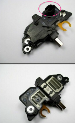

Der verbaute Generator ist von Valeo oder Bosch?
Neuen Regler aus der Bucht besorgt (CHN-Neuteil).
Gibt es Bilder vom Anschluss des ausgebauten Original Regler?
Ist das ein Multifunktionsregler (MFR) ? 1-Pin oder 2-Pin Anschluss?
Wie erfolgt die Ansteuerung? LIN Bus (digital) ? Pulsweitenmoduliertes DFM-Signal ? Analog ?
* Nein, nur eingebaut, der Nummern wegen.
* Aber..... Da ist ein Stecker dran und hier unterscheiden sich die Regler am Anschluß (Rund, Eckig, halb-rund,....)
* Er hat an besagtem Stecker 2 Pins, aber...... es ist nur der Linke verkabelt.
* Das kann ich dir wirklich nicht sagen.
* LIN sicher nicht, glaube dafür ist das Auto zu alt.

Mir ist schon klar, das die günstigen Regler alle aus CHN kommen (20bis 60eur).
Würde ja auch den Originalen bei B-osch kaufen, aber da sind wir bei ca. 140eur, wenn nicht gerade was in der Bucht angeboten wird.
Mich würde ja interessieren, wie die Kohlen von den nun wieder defekten Reglern aussehen.
Wir haben bei solchen Reparaturen immer auch die Schleifringe geprüft und ggf mit den Lagern erneuert. Dazu muss der Generator dann allerdings zerlegt werden.
Die sehen so aus wie auf dem Bild oben, nur ein wenig angeschliffen von den paar Tagen fahren.

Hab den Regler ja nach der Nr F00M 144 111 gesucht.
Meinst es gibt Unterschiedliche wegen 90A bzw. 98A?
Hätte den alten Regler mal aufheben sollen und versuchen irgendwie die Kohlen zu tauschen.....seufz
