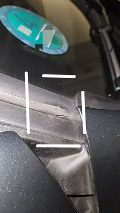

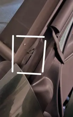

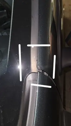

Meine Türen Fahrer- und Beifahrerseite scheuern mit der vorderen Türkante die
Wasserabweiser-Gummirinne kaputt.
Hat jemand das gleiche Problem ?

Ist ein bekanntes Problem beim Duster 2. Türen mal richtig einstellen sollte das Problem lösen.
Grüße,
Mir wurde vom AH gesagt nach Begutachtung, das die Dichtung nicht richtig sitzt. Am 8.11. bekomm ich 2 neue Dichtungen.
Hab gestern den gleichen Duster 2 neben meinen stehen gehabt. Gleiches Problem.... Der Besitzer hat die Stelle im Gummi mit dem Cuttermesser bearbeitet. Bei ihm und schon 3 mal die Gummis getauscht
Hallo.
Das sieht bei unserem auch so aus. Ich mache mich da nicht verrückt. Wird bei der nächsten Jahresinspektion bemängelt und gut ists. Die Stelle bekommt ab und an etwas Gummipflege.
