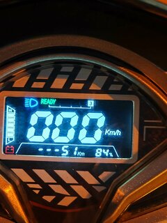

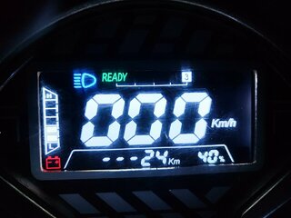

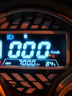

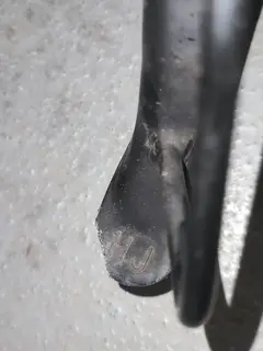

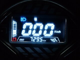

Nach fast 750km hat sich nun der Ständer auch ein wenig eingeschliffen und man merkt sehr deutlich, wie die Reichweite mit warmer Batterie steigt.
Ich bin mit 688km auf dem Tacho losgefahren, nach 12km hatte ich noch 84% und eine angezeigte Reichweite vom 51km.
Die Elektronik zählt also nicht nur stumpf runter und zeigt zu einem beliebigen Akkustand einen fest berechnete Restreichweite an, sondern kann anhand der Akkutemperatur und anderen Faktoren die angezeigte Restreichweite verändern.
58km war bisher der höchste Wert, der mir angezeigt wurde bei 100% und 53km der niedrigste.
Nach 41km hatte ich dann noch immer 40% Restkapazität.
Der Akku war bei 100% bereits warm, da ich zuvor tagsüber gefahren bin und den Akku danach heiß aufgeladen habe.

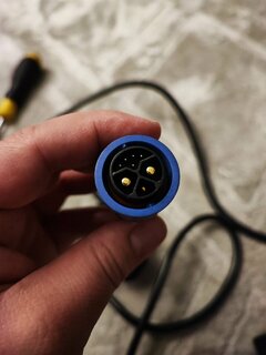

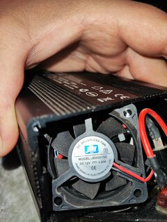

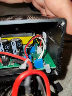

Das Ladegerät von Tisto hat gleich viel Leistung wie das mitgelieferte von ATU.
Der Niu hat ein stärkeres.
Die Ladegeräte sind ein Standard und gibt es in unterschiedlichen Leistungsstufen von 300w/600w/800w/1200w/1500w .
ATU und Tisto liefern ~600w und Niu hat 800w mitgeliefert.
Selbst 1500w kosten nur 70€ und das wird auch mit ATU Roller funktionieren, denn auch der Chogori Stecker aus meinem ATU Ladegerät ist nur mit 2 Kabeln durchgebunden.
Die Ladegeräte laufen alle mit 12v PC Lüftern und haben alle einen 12v Kreislauf um eine eventuelle 12v Batterie an Bord mitzuladen.
Der Niu hat bspw. noch eine extra 12v Batterie verbaut.
Tisto und ATU nicht. IMG_20240627_040840.jpgIMG_20240627_040812.jpgIMG_20240627_040732.jpgIMG_20240627_040744.jpg

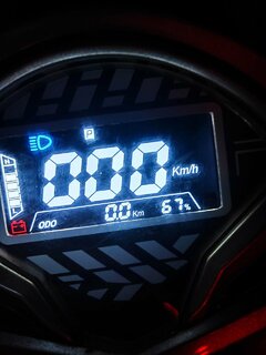

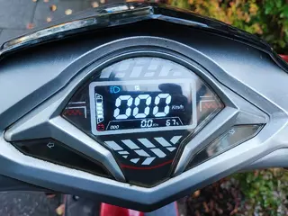

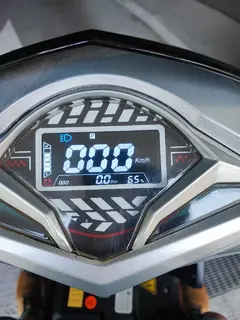

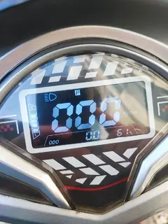

Hatte vorhin einen Fehler beim Start des Rollers, der Hauptscheinwerfer hat in dem Takt geblinkt, wie auch der Blinker es getan hätte.
Also nochmal Zündung aus, Batterie abgesteckt, kurz Zündung an, gesehen es ist noch Reststrom im DC-DC Wandler. Nochmal ganz kurz die Zündung aus und dann wieder eingeschalten um die Kondensatoren zu entladen und für 3s angelassen.
Zündung aus, Akku wieder angesteckt.
Siehe da, der Gesamtkilometerstand ist wieder bei 0.0km
Schon wieder, diesmal ein ähnlicher Ablauf und auch der Akkustand war sehr ähnlich
Schwupps, schon wieder hat sich der Kilometerstand genullt. IMG_20240805_194404.webp 80km = 2250km

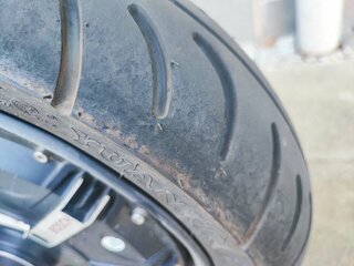

Sonst weiter keine Auffälligkeiten, außer dem hohen Reifenverschleiß und ein paar Geräusche durch mangelnde Qualität.

Zu guter letzt schleift sich der Ständer so langsam in eine Form, die brauchbar ist. IMG_20240807_125630.webp

Schon wieder genullt. Passiert immer bei 66-67% SOH
