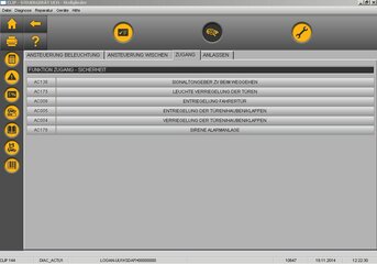

Ich würde zuerst einen Stellgliedtest machen (lassen), um zu sehen, ob das Steuergerät die Stellmotoren ansteuern kann:
