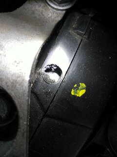

Habe meinen Duster 4x4 dci aus 2011 vor Kurzem mit 100.000 km gekauft, Wechsel war also fällig. Beim Wechsel stellte ein hier geschätztes Forumsmitglied fest, dass der vom Werk verbaute offensichtlich vom Motor weg gewandert war und sich abgescheuert hatte, der Zahnriemen war also sehr schmal geworden (leider kein Bild) und hätte jederzeit reißen können.
Beim Neueinbau das gleiche, wir haben ein "Sichtfenster" in den Staubschutz geschnitten, und auch hier nach rund 1 Monat Fahrzeit wieder flaumige, weiche "Watte" zu sehen, wohl feinster Abrieb vom Zahnriemen. Weiß nun gar nicht, ob ich meine Neuerwerbung wirklich lange behalten soll, zumal auch noch die ABS Leuchte munter brennt (Sensorkabel hinten gewechselt, Fehler bleibt...)

Schaue gleich nach, ob mein Auto unter den Rückruf fällt. Passt ja alles. Die Frage ist dann ja nur, was Dacia dann gemacht hat, um die ZR Probleme zu lösen. Einfach erneuern habe ich (oder besser ein Forumsmitglied für mich) ja schon gemacht.
>>>Könntest Du, lieber Texas, das mal eruieren?
War übrigens gleich heute wegen dem Zahnriemenproblem im Autohaus Göttingen. Da habe ich herausgefunden, dass der Vorbesitzer wohl nie in einer Vertragswerkstatt war, keinerlei Eintrag in der Garantie-Historie etc., also auch keine Teilnahme am Rückruf.
Vom Zahnriemenproblem hatte er noch nie gehört (seltsam, wenn es doch einen Rückruf gab. War aber auch ein sehr junger Meister). Er konnte sich höchstens vorstellen, dass der Vorbesitzer mal was an der Hochdruckpumpe gemacht hat und diese schräg eingebaut hat. Ich schlug scherzhaft vor, meinen nagelneuen ZR nochmal vom Autohaus einbauen zu lassen, dann hätte ich ja deren Garantie, wenn was passiert. Wollte er nicht.
Es scheint ab er im Duster Forum dennoch einige mit solchen Problemen zu geben. Richtig mit Riss und Motortausch auf Kosten von Renault...

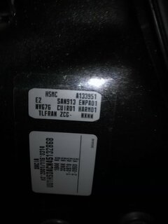

So, vielleicht könntet Ihr auch nochmal nachschauen, ich glaube, mein Motor passt NICHT zur Rückrufaktion, wenn ich mein Schild richtig lese habe ich
HSMC A 133951, Rückruf war aber nur bis HSMC bis 60971...
Folgende Fahrzeugtypen und Fabrikationsnummern können betroffen sein:
BS0K 177362 bis 358867
BS0W 177509 bis 342459
FS0K 21777 bis 36212
FS0W 21816 bis 36150
HSMW bis 115062
HSMC bis 60971
