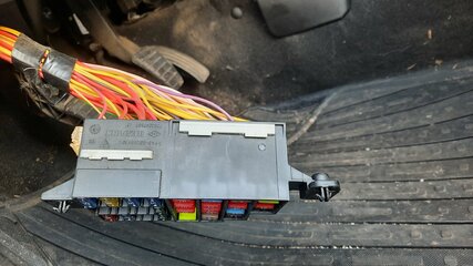

Einen schönen guten Tag. Ich möchte mal nachfragen ob jemand weis, wo ich im Fußraum vom MCV 1 ein Dauerplus finde? Möchte eine Alarmanlage und div. andere Elektrische Bauteile einbauen. Vielen Dank schon mal
Rote Kabel sind Dauerplus, zum Beispiel am Innenraum Sicherungskasten zu finden.
warum legst Du nicht eine Dauerplusleitung direkt von der Batterie in den Innenraum?
Diese dann extra absichern und gut. Wenn Du mehrere Verbraucher da anschliessen möchtest, achte auf die dementsprechenende Kabelstärke, auch bei der Masse.
Gruss
Steffen

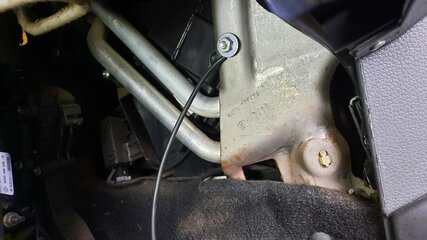

Vielen Dank für Eure schnelle Antworten. Habe den Sicherungshalter mal rausgeschraubt und alle Roten Kabel sind Dauerplus. Es sind da Brücken drin für jeweis eine Reihe. Da nicht alle Sicherungen angeschlossen sind könnte man da selber nachrüsten. Wenn es einzelne Pins gäbe die da passen. Das Kabel ziehen wäre mein Plan B gewesen und die Masse habe ich gegenüber von den Sicherungen an der Mittelkonsole gezogen. Da war noch ein ungenutztes Loch. Vielen Dank und schöne Ostern Euch :)
